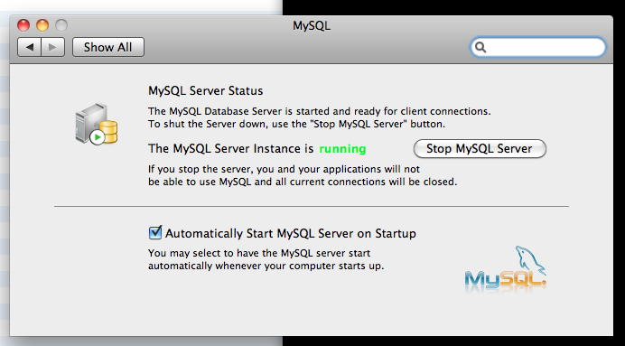

Tengo el daemon de MySQL corriendo siempre pero esto lo podes cambiar desde el Pref Pane que se instala cuando instalas el paquete de MySQL para SL:
Click the image to open in full size.
