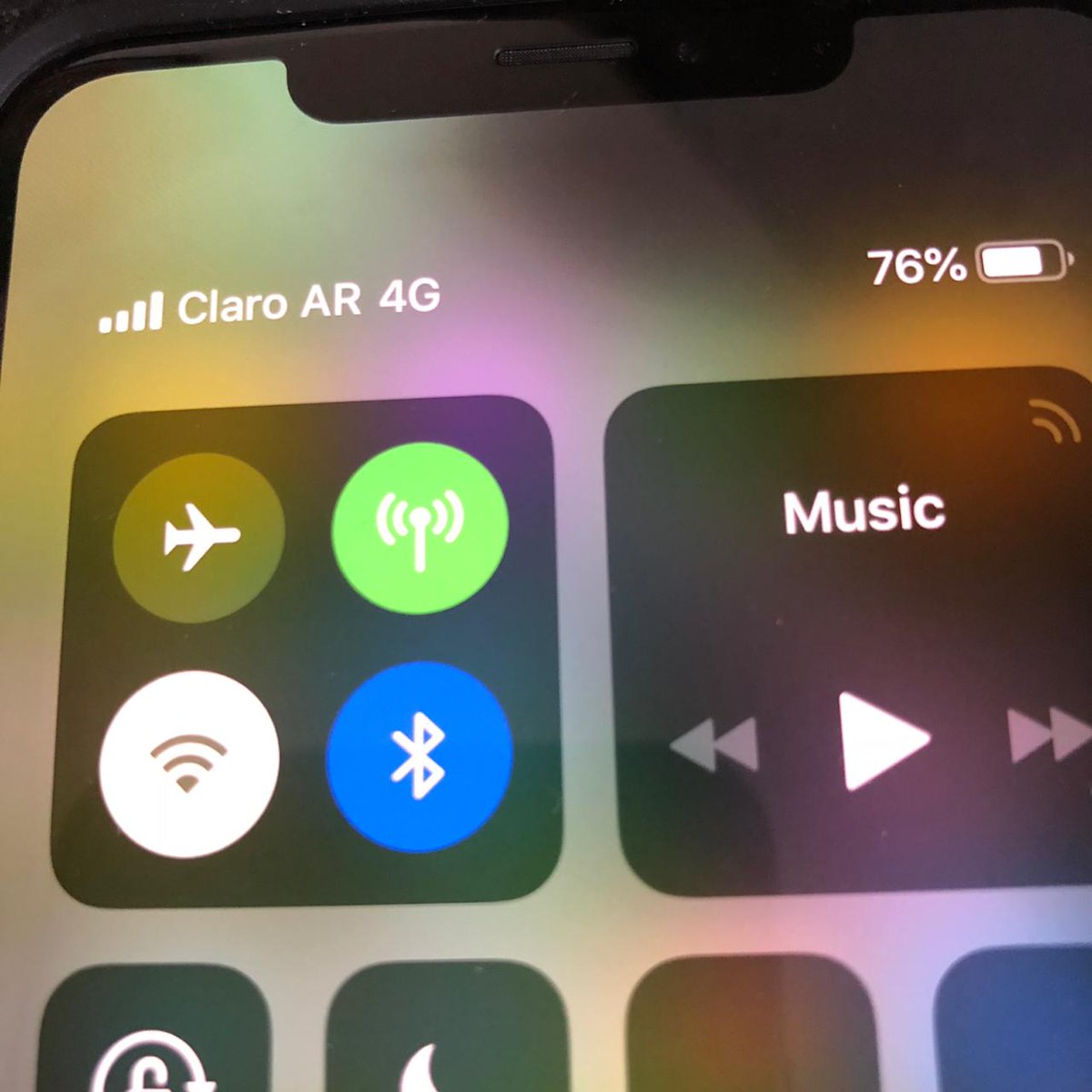

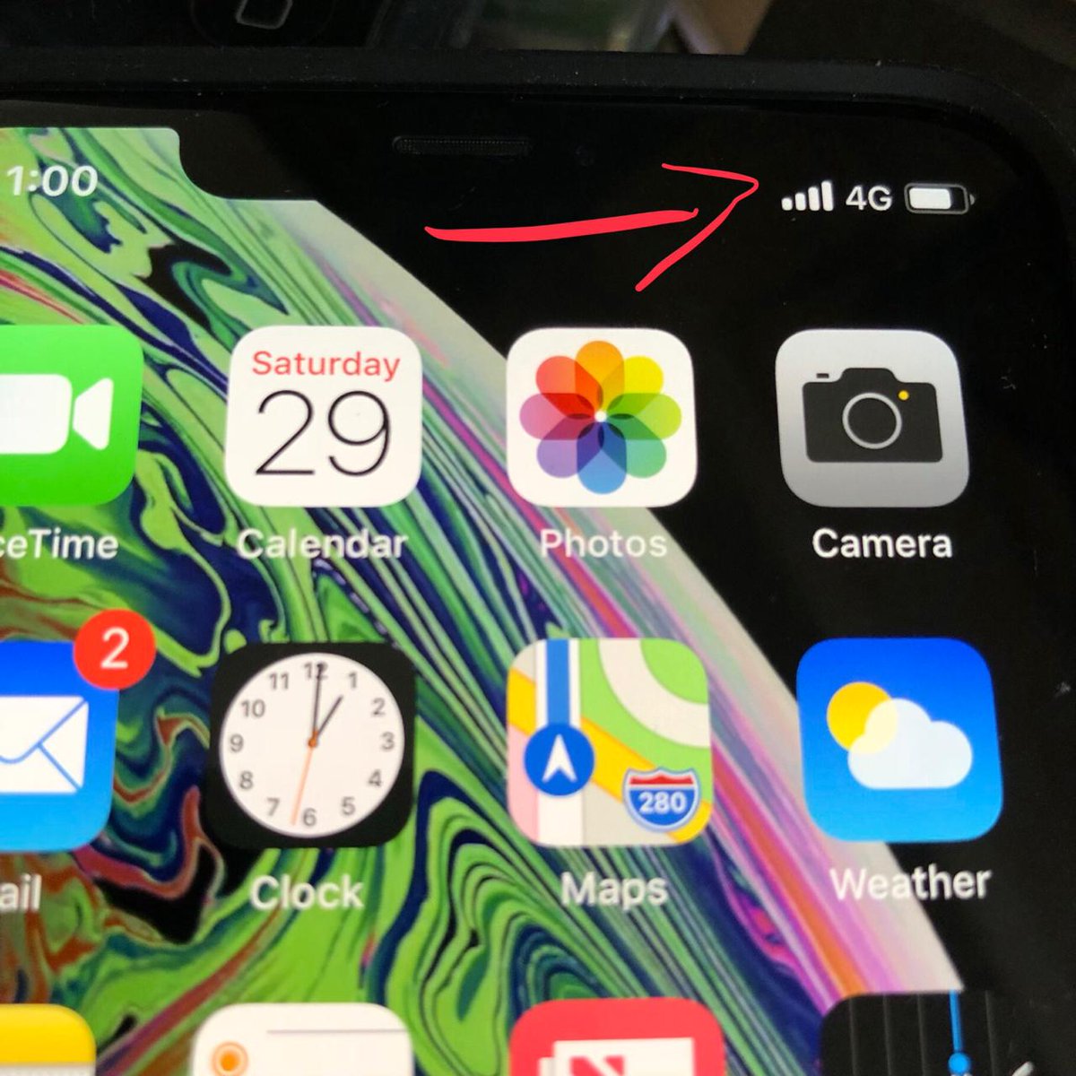

Aca a alguien parece le funciona bien.
No es un tema de ver la señal en el indicador ese solamente…hay que probar la velocidad, probar la cobertura, etc.
Pero al 99% de los usuarios, le aparece 4G y ya te dicen “euu me anda a bien a mi, tipo 4g todo el tiempo en palermo”.
:facepalm:
