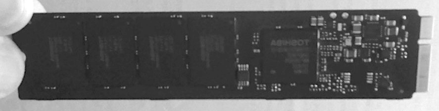

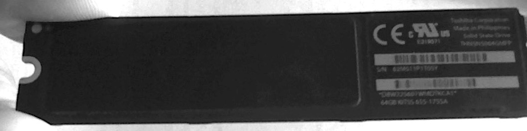

Hola. Tengo la misma, Macbook Air A1465 de 11" mid 2012 pero con i5 y 4GB. aqué la placa porque se desmontaba todo el tiempo y por ahora uso un Pendrive de 64 GB y es mucho más lenta. Es fácil de reemplazar, lo que no es fácil, por lo menos para mí, es conseguirla.
Envío las fotos para que veas el conector. Imagino que debe ser igual para la que tiene i7.
