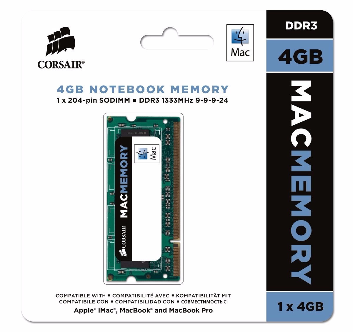

Al final la memoria Kingston que puse en el primer post es de 240 pines así que no me sirve.
Revisé todo mercado libre y la única que hay apta para mi iMac es la Corsair.
Algún otro lugar donde pueda buscar? Pensé que iba a encontrar más opciones. Si no voy por esa. Muchas gracias.
