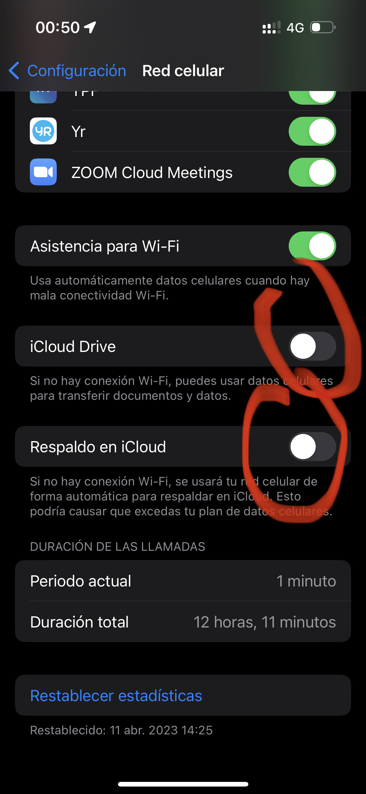

Entrando en configuración > Red celular
Aparece el detalle de consumo de datos, a mi me figuraba como el de mayor consumo “servicios del sistema” y al clickear, en ese momento, me salía como el de mayor consumo “documentos y sincronización” con una barbaridad de datos.
La forma de evitar este consumo es al entrar en red celular hay q ir abajo de todo y dejar bloqueado ICloud Drive y respaldo en Icloud. De esta manera solo van a funcionar al estar en wifi.
