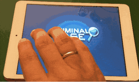

Es una lástima que no te funcione el Assistive Touch, no entiendo por qué no te lo activa. Justamente está para casos como este.
Acá hay un par de cosas para empachar el problema:
