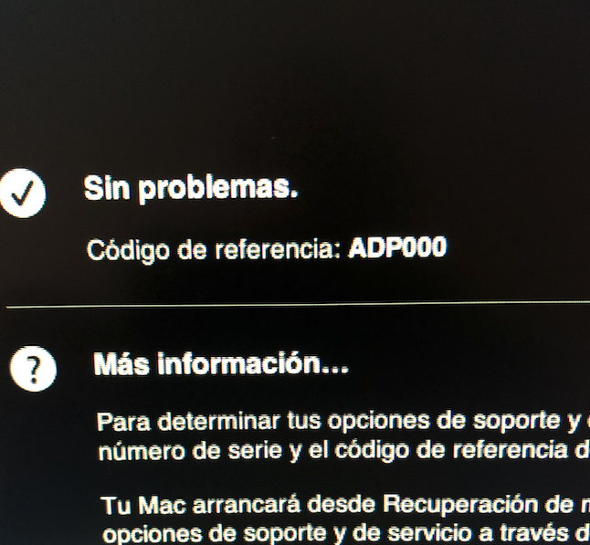

Podés probar correr el Apple Hardware Test , no siempre tira errores aunque los haya, pero es un punto de inicio:

Gracias, no sabía que existía eso.
Me dice que no hay problemas de hardware:

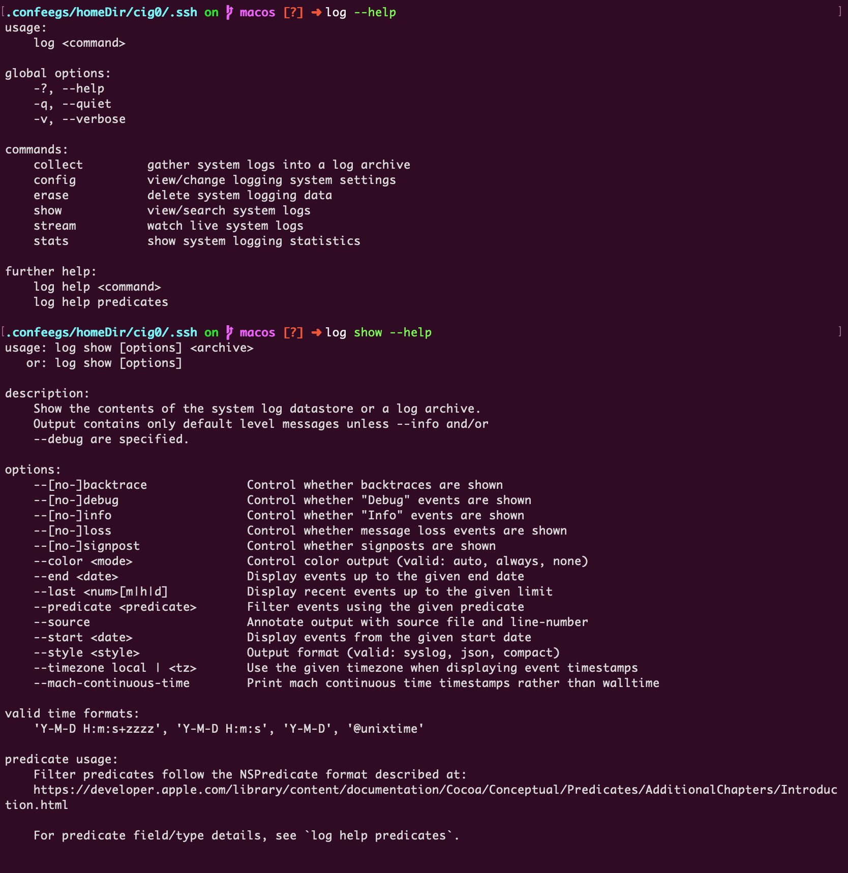

También podés jugar con el comando ‘log’ desde la terminal, p.e.:
