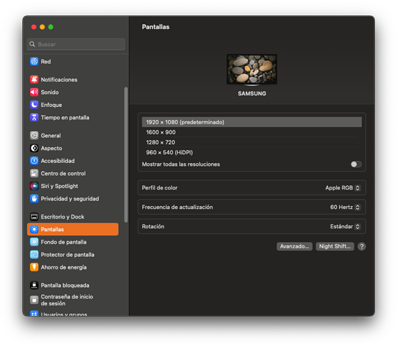

Hola chicos, cómo están! Tengo una mac mini m1 y lo conecté a varios monitores pero no tiene buena nitidez: a un full HD Dell, a una tv 4k. Lo que estaba suponiendo era que porque no era 4k el Dell no me andaría pero cuando lo probé con un smart tv 4k no mejoró. Se sigue viendo raro.
Alguien tiene una mac mini m1 funcionando en algún monitor correctamente??

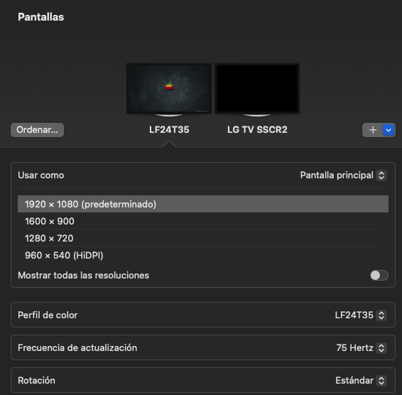

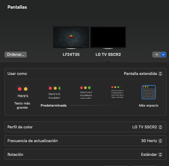

Mi Mac mini m1 está conectada a
- Un monitor de 24 pulgadas 1920x1080 Samsung LF24T350FHLCZB, conectado a la salida HDMI de la Mac
- Un TV LG 4k de 43 pulgadas como pantalla extendida, modelo 43UP7750, conectado a la salida HDMI de un hub usb-c
Adjunto imágenes de las configuraciones.
Gracias Carlos! Por lo que veo en tu configuración, la única diferencia que veo es que tu monitor está con frecuencia de 75hz, y el mio es una del FHD pero admite 60hz. Y también lo probé en un smart con 4k , se ve bien pero los botones, o los bordes de los objetos los noto un poco borroso. O quizás es un efecto de usar sólo 60hz.

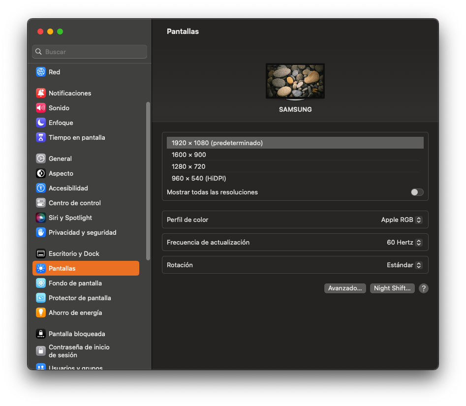

Gracias por responder Max. Configurado como mostró carlos pero con 60hz el monitor (dell P2018h). A ver si me explico un poco más: cuando uno un monitor, cambia la definición de acuerdo a la calidad del monitor pero sin embargo se ve y se usa con esa limitación. El tema es que cuando conecto la mac, no puedo ver mucho tiempo la pantalla. Me duele la vista en 1 o 2 minutos, tiene como un blur. No sé si se entiende. Te cuelgo un link externo con alguien que le pasa lo mismo: display - How to fix blurry fonts on external monitor (M1 Mac Mini) - Ask Different

Todo indica que es un tema de resolucion como te decia antes. Que escala estas usando?

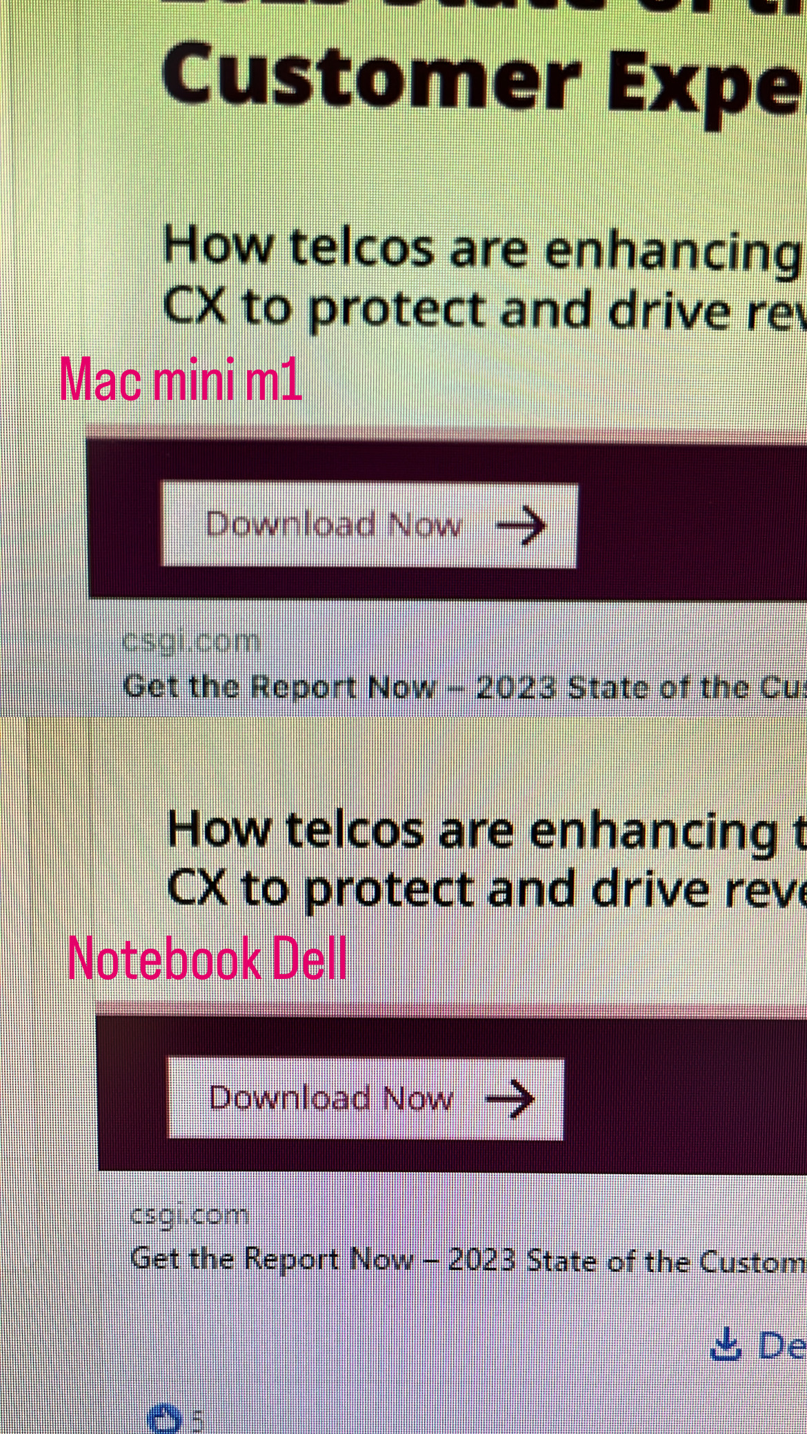

La resolución recomendada es de 1920 x 1080 pero probé con todas las resoluciones. A modo de comparación configure dos pantallas iguales con la misma resolución. Adjunto foto.
Se puede apreciar sobre todo en el bóton de download la diferencia, es casi impersectible pero en la experiencia visual parece que todo estuviar viendo medio borroso después de un rato. Voy a seguir probando…
