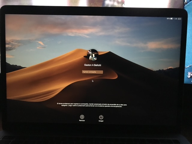

Tras varios días de trabajo con la Mac, recién hoy puse actualizarla y después de reiniciarse pongo mi contraseña para entrar y me da “contraseña incorrecta”
La reinicio y lo mismo.
Pongo restablecer contraseña mediante id y no me aparece ningún listado de usuario. Cuando voy a seleccionar algún disco de arranque tampoco me aparecen.

Cuando la enciendo queda ahí y me dice contraseña incorrecta.
Es el último MacBook Air, no voy a poder.

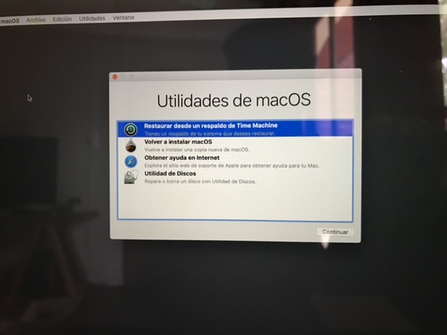

Ahora estoy entre
“restaurar desde un respaldo”
“Volver a instalar macOS”
“Restaurar desde cero”

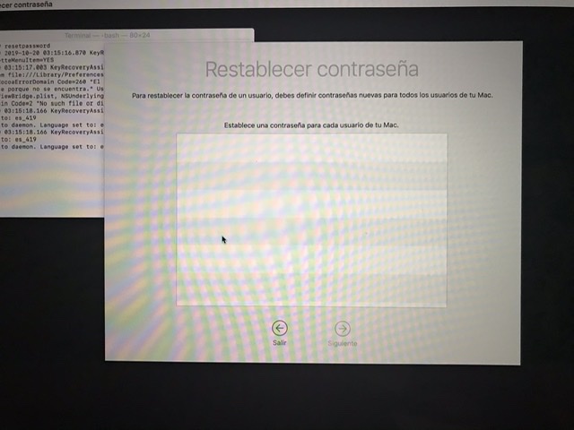

Lo primero a probar es bootear desde recovery, con Cmd+R. Ahí podés resetear la clave (es eso lo que hiciste?).
La segunda opción es la de reinstalar el OS, no borra tu data sino que instala el OS nuevamente. Si el instalador tiene la misma versión que el sistema que tenías instalado, es probable que no tengas ningún problema luego (pero de todas formas haría una copia con Carbon Copy Cloner y después reinstalaría todo desde cero).
Ojo una huevada que me crucé varias veces … la contraseña tiene algún caracter que pueda estar cambiado de lugar por un cambio de idioma de teclado?
Gracias Maxi. Si, una vez apagada la Mac entre con command + R… pero no se como resetear la clave desde ahí. Lo que voy a probar desde ahí, es reinstalar macOS nuevamente.
Gracias Alberto, solo tiene números, y probé con varios teclados. Ninguno funcionó. :sob:
Fijate acá: https://macpaw.com/how-to/reset-mac-password
La opción que dice “Use Recovery Mode” explica cómo hacerlo, es muy sencillo.
Lo hice hoy y no me aparece ningún usuario. imagen

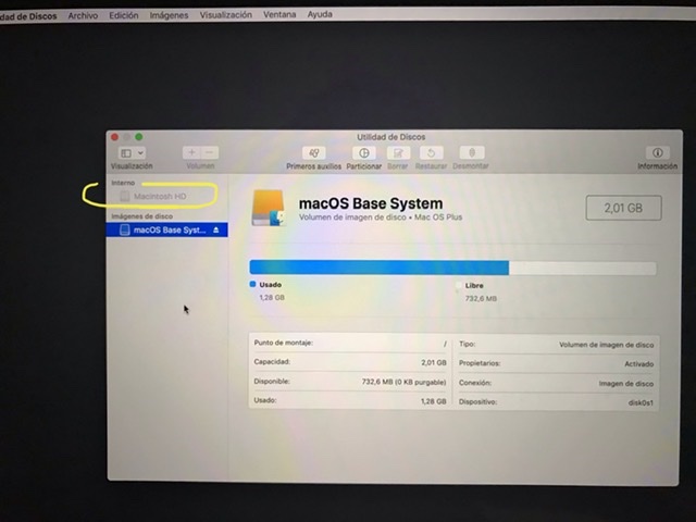

Y cuando entro en la utilidad de disco, el disco Macintosh principal no me aparece resaltado, es normal?
imagen
Seleccionalo vos, estas parado en el sistema de recuperación

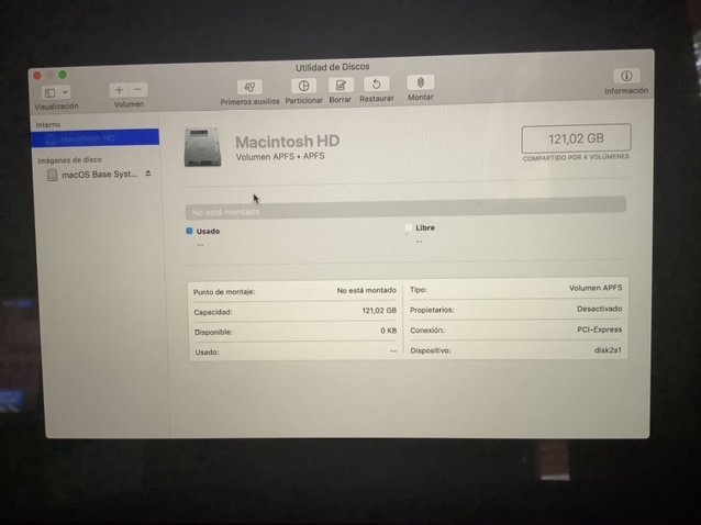

Si si, pero cuando lo selecciono me tira “no está montado” y si hago click en montar no hace nada. imagen

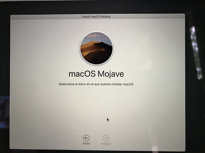

No tengo disco de arranque. :eyes::scream::cold_sweat: Y ahora.???
Y cuando voy a “primeros auxilios” me dice que ocurrió un error durante el proceso.

Lo he visto en varias oportunidades lo del disco que no está montado. ¿Probaste borrando el disco antes de re-instalar el SO?
Borrando el disco y volviendo a instalar me ha funcionado.

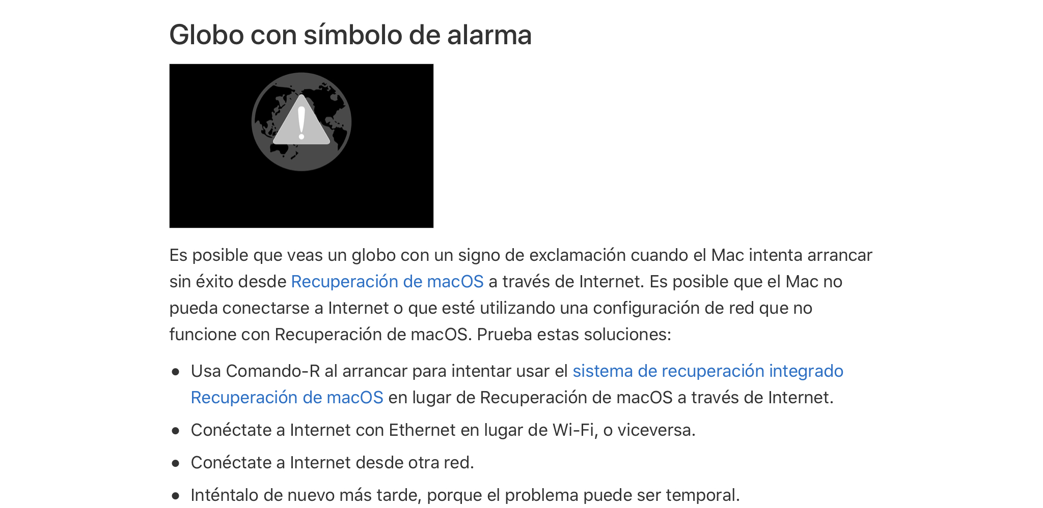

Lo que hice fue formatear el mac, y ahí ya me apareció el Macintosh como montado… el tema que en lugar de reinstalar directamente Mac OS de nuevo apague la computadora y ahora al querer abrir nuevamente el modo de recuperación (command + R) me aparece un globo terráqueo girando, me conecto a wifi y ahí muere, me tira un signo de exclamación. Y de las soluciones que tira Apple ninguna me sirve
