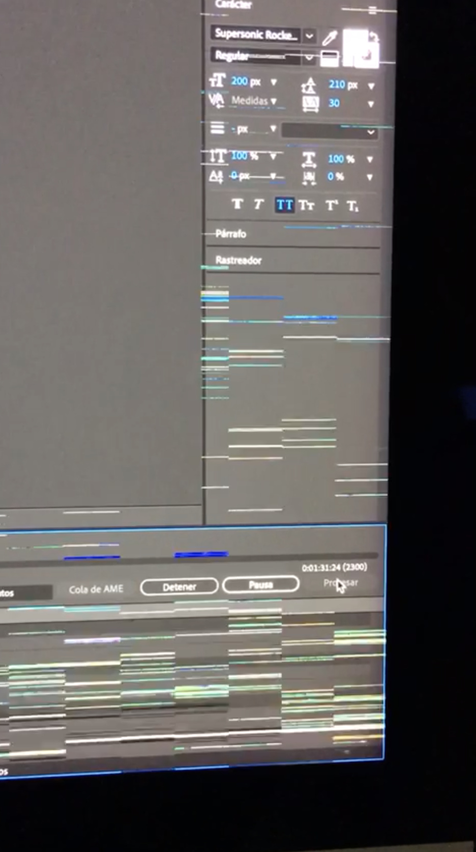

Chicos, comencé a notar un glitch o flick en mi iMac 2015 4k. Primero notaba unas rayitas aveces cuando la conectaba a otro moni, y ahora tirando un render en after me aparecen. Aveces, aveces no. Corri un par de programas para “estresar” la placa de video y cuando lo hago las rayitas no aparecen. Corri el Tech Tool Pro 8 y otros y me dice que no detecta problemas en la placa de video.
Ahora las rayitas solo aparecen cuando tiro un render desde After o a lo sumo Premiere pero mas After diria.
Hay chances de que sea el OS y otra cosa o directamente es la placa de video?
Les dejo captura.
venias laburando fuerte hacia mucho rato… o sea temperaturas alta?
tiene pinta de ser hardware
Normal supongo. Actualice a Mojave, no se si será por eso. Leí que hay algunos bugs que pueden generar eso pero no se como detectarlo.
Imagino que si es la placa sale carisimo?
digo hardware, por que puede ser el display tambien… o ambos (googleando me apareció este video pero no parece ser el mismo problema)

Finalmente era la fucking placa de video. Por suerte, o por mala suerte, la iMac la había comprado hacia unas semanas en mercadolibre, y por mi nivel de usuario me daba 30 días para devolverla si simplemente me arrepentía de la compra o, como en este caso, aparecían problemas luego.
Obviamente cuando la compre todo bien, pero cuando finalmente la fui a usar tirando un render en After saltó el problema. Como dije, placa de video. En este caso soldada a la placa general, con lo cual había que cambiar todo. 28 lucas.
