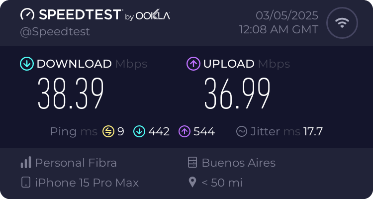

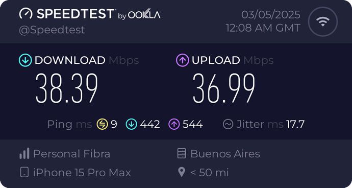

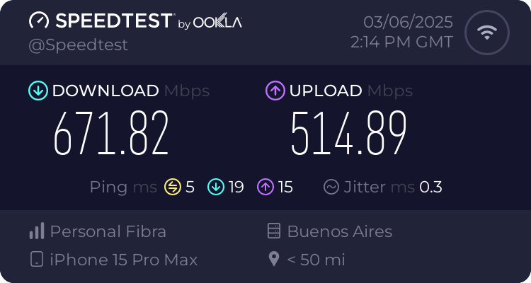

Bueno, hace ya un par de días que tengo los Deco de TP Link funcionando y el cambio de velocidad es abismal.
Esto era antes de los Deco, con otro router de TP Link:
Y esto con los Deco funcionando:
