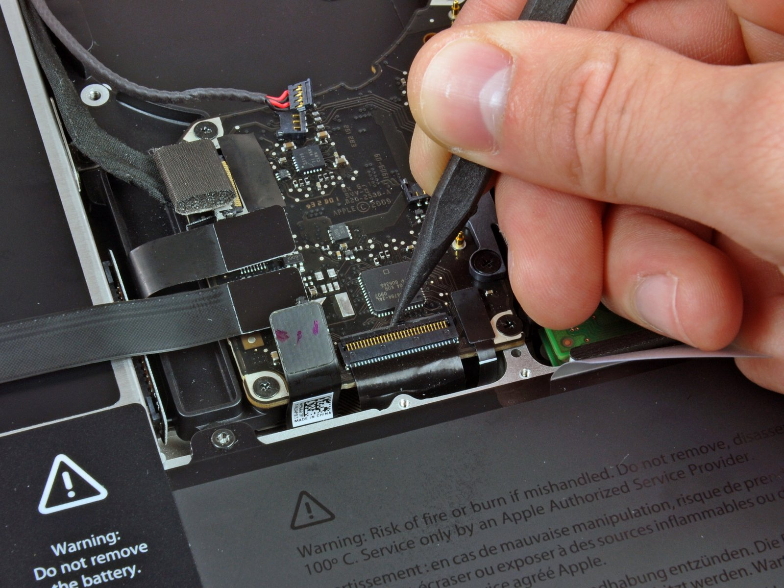

Y digamos que muchas mas no tenés: cambio de teclado y hacerlo vos o llevarla a un ST. Salvo que el problema no el teclado sino el sensor que detecta la luz.

el teclado anda perfecto excepto por la retroiluminación, el sensor que detecta la luz está junto a la cámara y tampoco responde al ponerle luz intensa, el tema es que andaba perfectamente hasta que hice un cambio de cooler, apenas lo terminé de colocar encendí la máquina y ya no funcionaba, después probé todo lo que dice el post inicial y nada
tenés idea a dónde va a para el sensor dentro de la máquina?

Entonces ya tuvo manoseo la máquina…

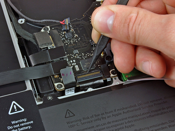

MacBookPro5,5 supuestamente es una 13" Mid 2009 según ifixit el conector del teclado es este:

como sea, te agradezco mucho las molestias que te tomaste cone, voy a ver si con esta ubicación que me pasaste puedo solucionar algo y después te cuento, gracias nuevamente y saludos
