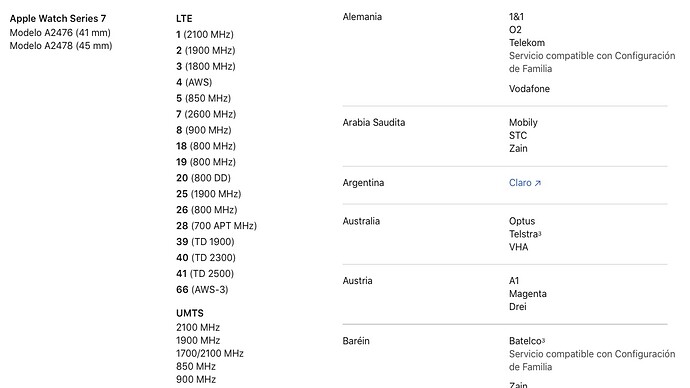

Hola compre un Apple Watch 7+ cellular modelo A2478 active el plan de Claro pero se me corta la señal y me aparece una x roja en la parte de arriba. Alguien sabe qué puede ser? Gracias
La :x: es porque no tiene datos o no está conectado a wifi. Depende el modelo de reloj que tengas puede que a veces pierdas la señal, yo tengo el series 4 LTE y cuando lo tengo con datos a veces aparece la :x: porque mi modelo le falta la Banda 28 del 4G y dentro de algunos lugares pasa eso.
El Apple Watch de Alfredo, el A2478 funciona con la banda 28 y es apto para Claro Argentina.
Adjunto imagen tomada de las especificaciones de Apple.
Debe ser otra la causa. El misterio continúa.

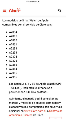

Esto es lo que encontré en la web de claro Argentina. Pero es mejor llamar y preguntar. Mi modelo es un series 4 LTE A1976 eso lo sacas tocando en la parte del modelo y ahí te dice que modelo es.
Gracias. El mío es el A2008, por lo que no funciona aquí. En España funciona, lo compré allí. Una pena.
