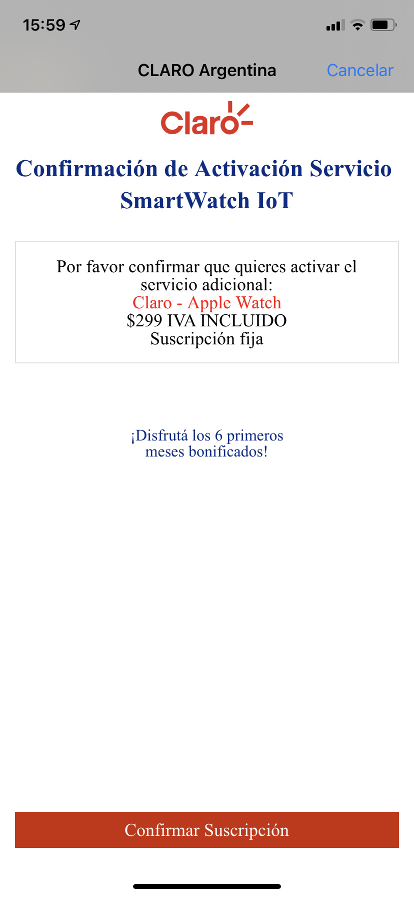

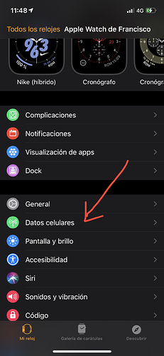

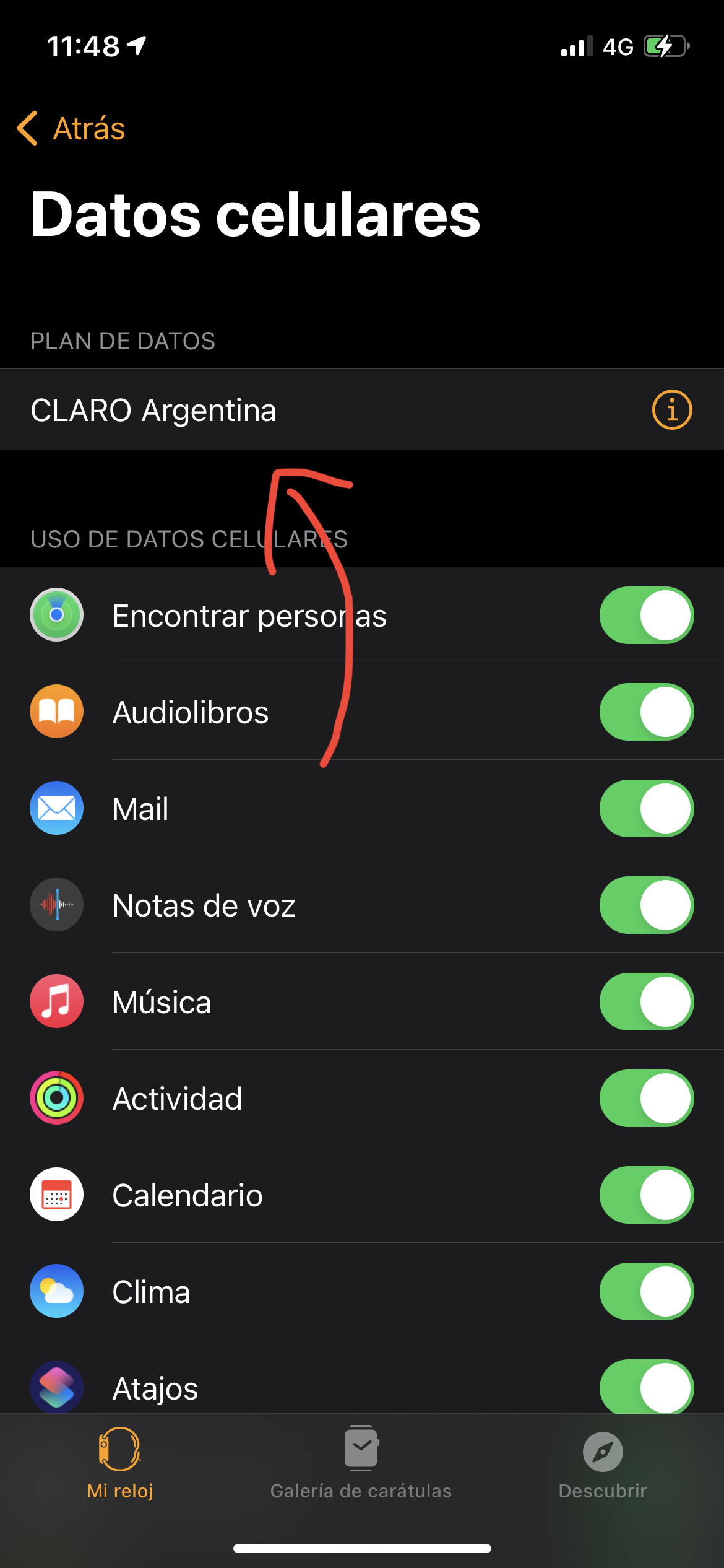

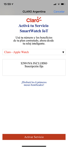

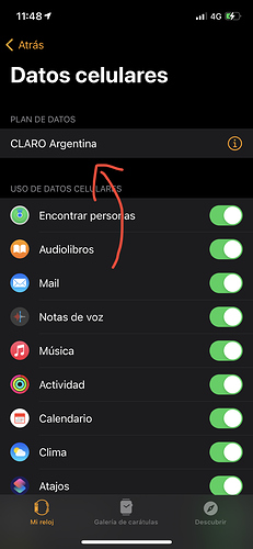

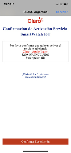

Una vez que tienes el Chip común y corriente de Claro funcionando en tu iPhone, vas a la app de Apple Watch (en el iPhone), tocas en datos celulares y en la pantalla siguiente aparece el plan de Claro disponible. Seleccionás y se abre una pagina medio falopa de Claro dentro de la misma App donde te avisan que el plan es gratis por 6 meses y luego lo cobran como adicional al plan que ya tenés. Listo, nada más.

Hola Carlos, si, ahi pude comprobar jamás se pone verde la señal en el apple watch, pero supuestamente del lado de claro está todo ok, me dejó setuppearlo y me llego este mensaje:
El Servicio Smartwatch IoT ya se encuentra activo. Disfruta hablar y navegar desde tu Reloj, descontando del plan contratado en tu iPhone!

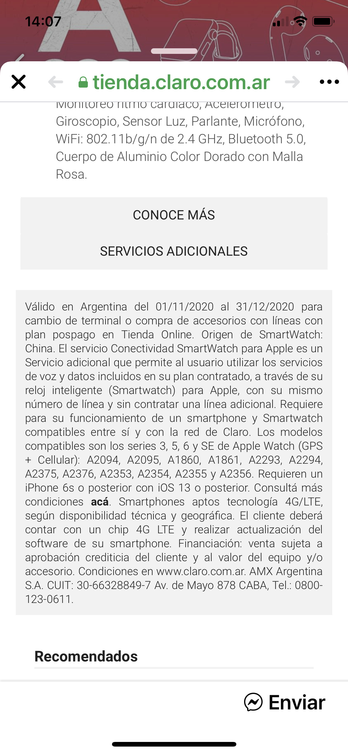

No les des bola a eso. Claro Funciona con todos los Apple Watch de EEUU. Lo activé en un series 6 y en ese listado no aparece como compatible.
Sí, en el listado aparecen como compatibles el serie 6 y el SE.
Corrijo entonces. El reloj lo active desde que salió hace meses y no aparecía en ningún listado de Claro. Si es de EEUU funciona porque los hacen con la misma compatibilidad de banda que sirve para el servicio que ofrece Claro.
